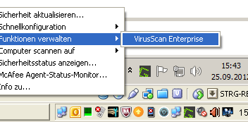

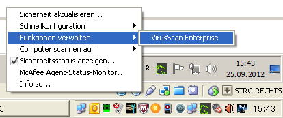

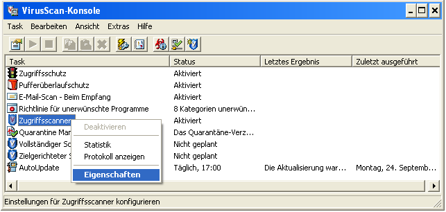

    • Zuerst machen wir einen Rechtsklick auf das McAfee Symbol in der Taskleiste und gehen auf Funktionen verwalten/VirusScan Enterprise

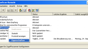

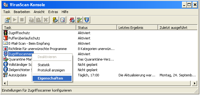

    • Anschließend öffnet sich die VirusScan-Konsole, dort machen wir einen Rechtsklick auf den Zugriffsscaner und gehen dort in die Eigenschaften

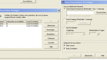

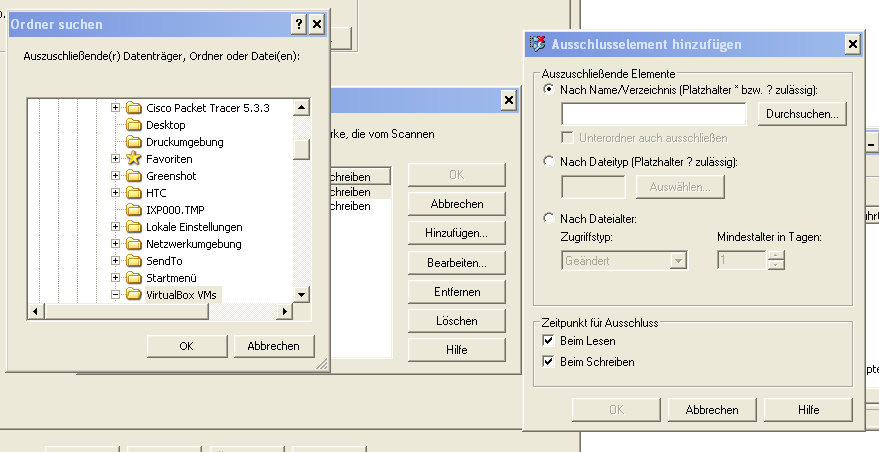

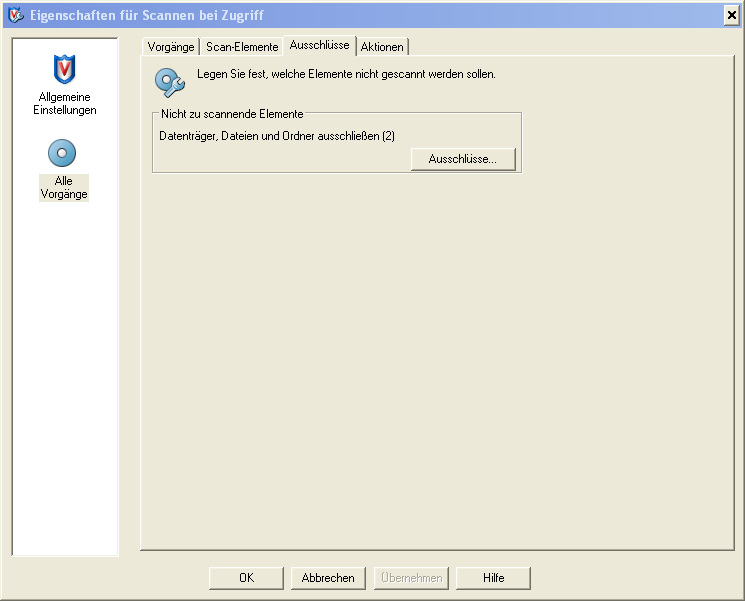

    • Jetzt müssen wir noch die Ordner mit den VHDs excluden. Wir wählen Links Alle Vorgänge und wählen oben den Karteireiter Ausschlüsse. Dort sehen wir dann wie viele Elemente im Moment nicht gescant werden. Dort gehen wir wiederrum auf Ausschlüsse.

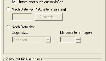

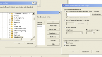

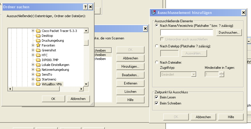

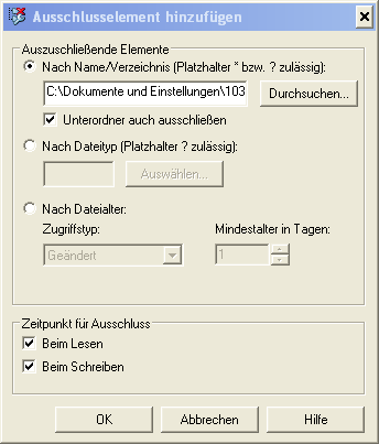

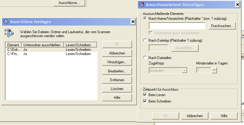

    • Jetzt können wir über die Schaltfläche hinzufügen Verzeichnisse excluden. Hier muss das Verzeichnis ausgewählt werden, in dem sich die VHD der VirtualBox befindet. In der Regel liegt diese im Nutzerprofil des angemeldeten Benutzers. Anschließend muss noch der Haken bei Unterordner auch ausschließen gesetzt werden. Wenn das ganze Bestätigt ist kann der Test gefahren werden. Jetzt kann die virtuelle Maschine auf Performance getestet werde. All zu lange sollte man jedoch nicht warten, denn die getroffenen Einstellungen werden vom ePO Server wieder überschrieben wenn der Agent einen Sync-Vorgang durchführt. Wenn sich die Performance verbessern sollte dann liegt es am McAfee, wenn nicht dann heißt es weiter suchen und vielleicht mal hier im Forum nachfragen ;)
